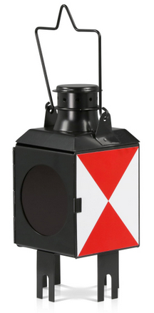

Neh, es wurde eigentlich bahnmäßig eher aufgerüstet. 😁 Wir haben auch noch einige Teile von meinem Schwiegervater, der bei der Bahn war. Ergänzend hatte ich eigentlich eine Bahnhofsuhr mit schleichender Sekunde gesucht wollen. Unwissender Weise habe ich dann aber zwei Sucheruhren von T&N geangelt:
Bei dieser Gelegenheit habe ich dann den Unterschied zwischen Sucheruhr & schleichender Sekunde gelernt und woran man sie aüßerlich unterscheiden kann... und festgestellt dass sie schwer zu finden sind. Da die zwei Sucheruhren jetzt schon mal da waren, habe ich das erst mal so gelößt, dass der Sucherzeiger alle 2.5 Sekunden einen Impuls bekommt und als Sekundenzeiger zweckentfremdet wird.
Die Uhren sind zwar auch im typischen Bahnhofs-Design (und vielleicht auch in dieser Form dort eingesetzt worden), aber ich finde das Detail, daß der (richtige) Sekundenzeiger zur vollen Minute kurz stehen bleibt und dann mit dem Sprung des Minutenzeigers weiterläuft, sehr nett. 😀

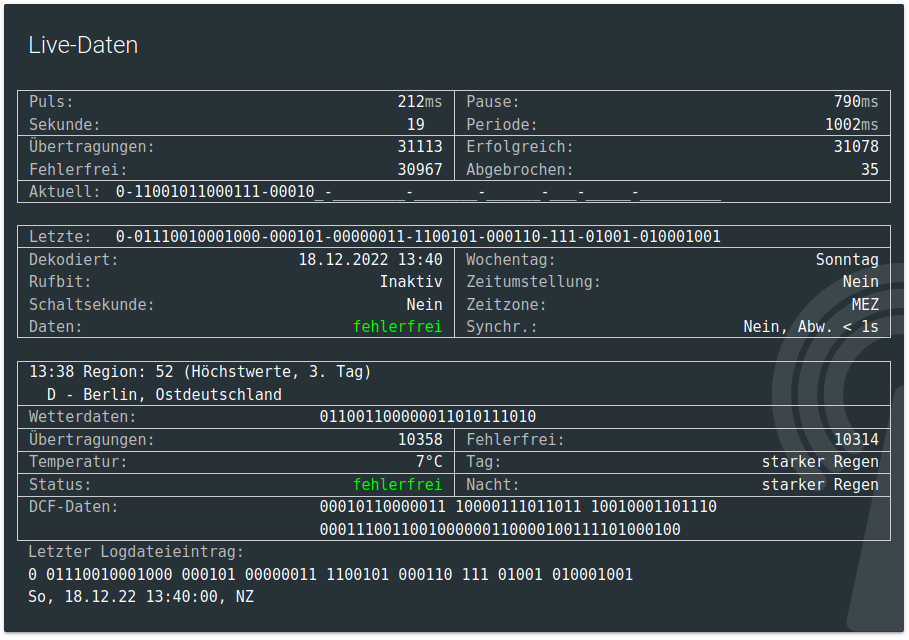

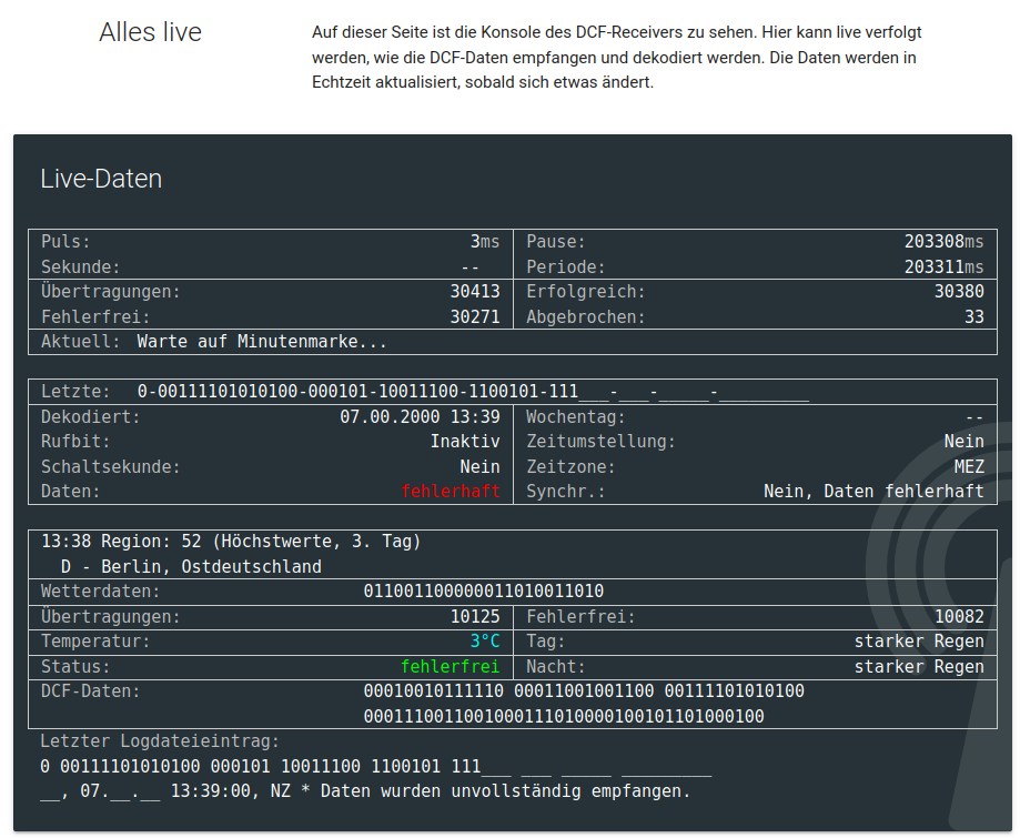

falsche Angaben sollte es ja eigentlich nicht geben. Da werkeln eben auch nur ein paar Chips in der Uhr, die ab und an mal gestreichelt werden wollen. Solch lustige Anzeigen hatten wir auch schon mehrfach. Mehrfach in ca. 30 Jahren, also sehr, sehr selten. Sie sind wie gesagt lustig und bleiben im Gedächtnis.
Nun geht ja DCF77 wieder und bringt uns alle paar Stunden die Atomzeit ins Wohnzimmer.
In der oberen Tabelle im Bild kann man in der letzten Zeile unter >> Aktuell << die gesendeten Bits sehr schön voranschreiten sehen. So, wie sie sekundengenau gesendet werden.
Wer sich, auf der in meinem ersten Betrag genannten Seite, ein wenig umsieht findet auch Wetterdaten von vielen europäischen Wetterstation ...
